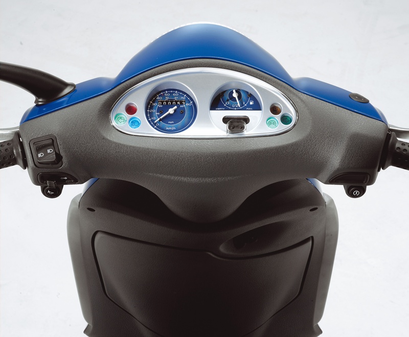

Deska rozdzielcza i włączniki. Mamy tu następujące wskaźniki: prędkościomierz, licznik przebiegu całkowitego, kontrolkę światła mijania, światła drogowego, niskiego poziomu oleju, wskaźnik poziomu paliwa i jego rezerwy oraz kierunkowskazów. Brak niestety licznika przebiegu dziennego. Zabrakło również obrotomierza. Wszystkie wskaźniki są analogowe. Cyfrowy jest jedynie niewielki, słabo podświetlony zegarek swoim wyglądem przywołujący wspomnienie prezentu komunijnego z wczesnych lat 90-tych.
Pod lewym kciukiem mamy przełącznik światła drogowego, kierunki oraz klakson. Pod prawym przycisk rozrusznika elektrycznego. Brak włącznika światła mijania. Włącza się ono automatycznie po uruchomieniu silnika i nie ma sposobu aby je wyłączyć… może i poprawia to bezpieczeństwo, ale jest nieco denerwujące.
